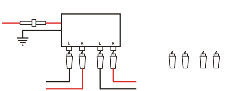

So löschen Sie virtuelle Liniensegmente
Nach oben
1 Klicken Sie in der Hilfsmittelpalette auf das Hilfsmittel Virtuelles Segment löschen .
2 Zeigen Sie mit dem Mauszeiger auf das Liniensegment, das Sie löschen möchten.
Das Hilfsmittel Virtuelles Segment löschen wird aufrecht gestellt, sobald es richtig positioniert ist.
3 Klicken Sie auf das Liniensegment.
Außerdem können Sie
Mehrere Liniensegmente gleichzeitig löschen
Ziehen Sie einen Markierungsrahmen auf, um alle Zielsegmente einzuschließen oder eine Schnittmenge aller Zielsegmente zu bilden.
Virtuelles Liniensegment löschen, das eine Kurve schneidet
Halten Sie die Alt-Taste gedrückt und ziehen Sie, um eine Kurve zu zeichnen.
Liniensegmente verschmelzen
Klicken Sie bei gedrückter Umschalttaste auf die beiden sich überlappenden Endpunkte. Sie können die sich überlappenden Knoten auch bei gedrückter Alt- + Umschalttaste mit dem Markierungsrahmen auswählen.
Mehrere virtuelle Liniensegmente löschen
