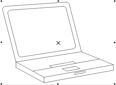

Das ausgewählte Objekt wird mit einem Auswahlrahmen und einem X in der Mitte angezeigt.

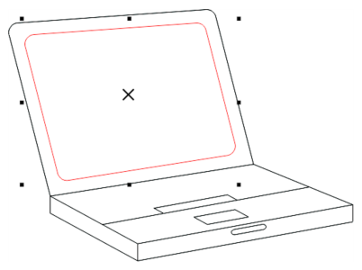

Ein Objekt in einer Gruppe
Halten Sie die Strg-Taste gedrückt und klicken Sie auf ein Objekt in der Gruppe.
Ein Objekt in einer verschachtelten Gruppe
Halten Sie die Strg-Taste gedrückt und klicken Sie auf das auszuwählende Objekt, bis um dieses ein Auswahlrahmen angezeigt wird.
