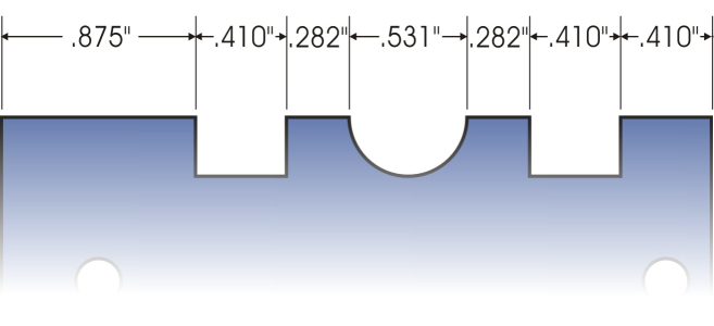

Segmentbemaßungslinien: Messen den linearen Abstand zwischen den Endknoten eines Segments oder zwischen den beiden am weitesten voneinander entfernten Knoten in mehreren Segmenten. Mit Segmentbemaßungslinien können auch ausgewählte aufeinanderfolgende Segmente bemaßt werden.

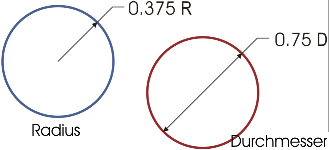

Radius- oder Durchmesserbemaßungslinien: Messen den Radius oder Durchmesser eines Kreises oder Teilkreises.

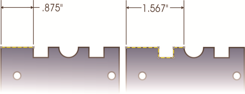

Sie können den Abstand zwischen den Endknoten eines Segments (links) oder zwischen den beiden am weitesten voneinander entfernten Knoten in mehreren Segmenten (rechts) messen.

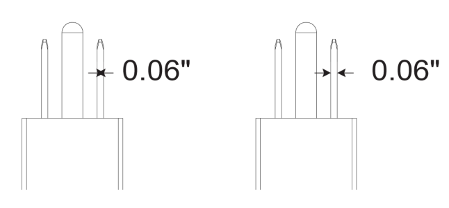

Wenn Sie mit dem Aussehen und der Position der hinzugefügten Bemaßungslinien nicht zufrieden sind, können Sie diese bearbeiten. Sie können festlegen, wie Bemaßungstext und -linien angezeigt werden. Sie können beispielsweise die Maßeinheit auswählen, die Position und die Schrift der Bemaßungseinheiten angeben und dem Bemaßungstext ein Präfix oder ein Suffix hinzufügen. Sie können auch die Maßhilfslinien, auf denen sich die Bemaßungslinien befinden, individuell anpassen. Sie können den Abstand zwischen den Maßhilfslinien und dem bemaßten Objekt sowie die Länge des Maßhilfslinien-Überstands angeben. Der Maßhilfslinien-Überstand ist der Teil der Maßhilfslinie, der über die Bemaßungspfeile hinausragt.

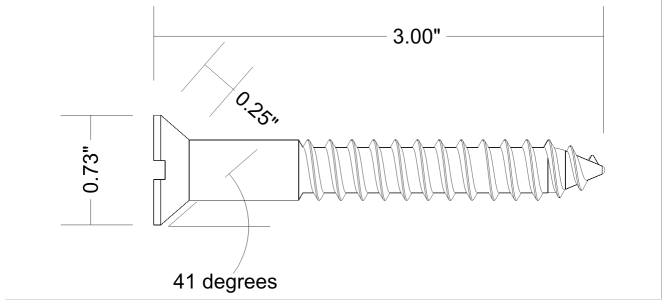

So zeichnen Sie einen Winkelbemaßungslinie
Nach oben
1 Klicken Sie auf das Hilfsmittel Winkelbemaßung .
2 Klicken Sie auf die Stelle, an der sich beide Schenkellinien des Winkels treffen sollen, und ziehen Sie den Mauszeiger an die Stelle, an der die erste Linie enden soll.
3 Klicken Sie auf die Stelle, an der die zweite Linie enden soll.
4 Klicken Sie auf die Stelle, an der die Winkelbeschriftung angezeigt werden soll.

1 Klicken Sie auf das Hilfsmittel Segmentbemaßung .
2 Klicken Sie auf das Segment, das Sie bemaßen möchten.
3 Zeigen Sie mit dem Mauszeiger auf die Stelle, an der Sie die Bemaßungslinie positionieren möchten, und klicken Sie auf die Stelle, an der Sie den Bemaßungstext platzieren möchten.
Außerdem können Sie
Abstand zwischen den zwei am weitesten voneinander entfernten Knoten in mehreren Segmenten bemaßen
Wählen Sie die Segmente unter Verwendung des Hilfsmittels Segmentbemaßung mit einem Markierungsrahmen aus, verschieben Sie den Mauszeiger, um die Bemaßungslinie zu positionieren, und klicken Sie auf die Stelle, an die der Bemaßungstext platziert werden soll.

Klicken Sie in der Eigenschaftsleiste auf die Schaltfläche Automatische Segmentbemaßung und wählen Sie die Segmente mit einem Markierungsrahmen aus, die Sie bemaßen möchten. Verschieben Sie den Mauszeiger, um die Bemaßungslinie zu positionieren, und klicken Sie an der Stelle, wo Sie den Bemaßungstext platzieren möchten.
Segmentbemaßungslinien können bei ausgewählten, aufeinanderfolgenden Segmenten automatisch angewendet werden.

1 Klicken Sie auf das Hilfsmittel Radiusbemaßung oder Durchmesserbemaßung .
2 Klicken Sie auf einen Kreis oder Bogen, und ziehen Sie den Mauszeiger an die Stelle, an der die Linie ihre Richtung ändern soll.
Sie können die Beschränkungstaste während des Ziehens gedrückt halten, um die Linie auf die aktuelle Winkelschrittweite zu beschränken.
3 Bewegen Sie den Mauszeiger, und klicken Sie, um den Bemaßungstext zu platzieren.
Falls Sie ein Symbol zum Bemaßungstext hinzufügen möchten, wählen Sie eines aus dem Listenfeld Bemaßungssymbol in der Eigenschaftsleiste aus.
Wenn Sie einen Kreis, nachdem Sie darauf eine Radius- oder Durchmesser-Bemaßungslinie angewendet haben, in eine Ellipse umwandeln, wird die Bemaßung nicht angezeigt. Sobald Sie die Ellipse wieder in einen Kreis konvertieren, werden die korrekten Maße erneut angezeigt.
Beispiele für Radius- und Durchmesserbemaßungslinien

So passen Sie Maßhilfslinien an
Nach oben
1 Wählen Sie eine Bemaßungslinie aus.
2 Klicken Sie in der Eigenschaftsleiste auf die Schaltfläche Maßhilfslinien-Optionen .
3 Aktivieren Sie das Kontrollkästchen Abstand zu Objekt und geben Sie im Feld Entfernung einen Wert ein, um die Entfernung zwischen den Verlängerungslinien und dem Objekt anzugeben.
4 Aktivieren Sie das Kontrollkästchen Maßhilfslinien-Überstand, und geben Sie im Feld Entfernung einen Wert ein, um die Länge des Verlängerungsüberstands anzugeben.
