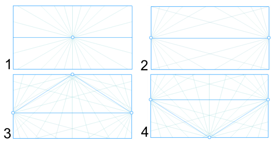

Corel DESIGNER stellt Voreinstellungen für drei Arten von Perspektiven bereit: Einpunkt-, Zweipunkt- und Dreipunktperspektiven.
Einpunkt erzeugt einen Perspektivenbereich, in dem alle Linien zu einem Fluchtpunkt führen
Zweipunkt erzeugt einen Perspektivenbereich, in dem alle Linien zu zwei Fluchtpunkten führen
Dreipunkt (Froschperspektive) erzeugt einen Perspektivenbereich, in dem alle Linien zu einem von drei Fluchtpunkten führen. Diese Voreinstellung eignet sich, um Ansichten von unten zu erstellen.
Dreipunkt (Vogelperspektive) — erzeugt einen Perspektivenbereich, in dem alle Linien zu einem von drei Fluchtpunkten führen. Diese Voreinstellung eignet sich, um Ansichten von oben zu erstellen.
Perspektiventypen: (1) Einpunktperspektive, (2) Zweipunktperspektive, (3) Dreipunktperspektive (Froschperspektive), (4) Dreipunktperspektive (Vogelperspektive)

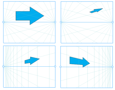

Bevor Sie im Perspektivenbereich zu zeichnen beginnen, können Sie die Ebene wählen, auf der Sie zeichnen möchten. Sie können auf einer orthogonalen Ebene zeichnen (wobei es sich um eine flache Ebene ohne Perspektive handelt), auf der oberen Perspektivenebene oder auf einer der seitlichen Perspektivenebenen.
(von links nach rechts) Dasselbe Objekt auf vier verschiedenen Ebenen: orthogonal, oben, links und rechts.

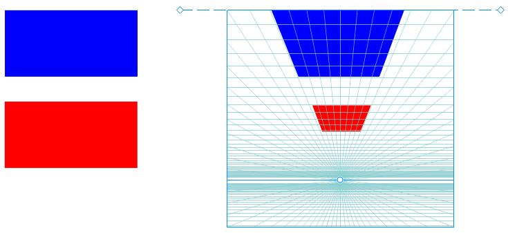

Beim perspektivischen Zeichnen wird angenommen, dass sich der Betrachter oder die Kamera in einem bestimmten Abstand von den Objekten befindet. Alle Objekte werden im Verhältnis zum Betrachter skaliert. In Corel DESIGNER wird die Position des Betrachters durch Kameralinien angezeigt, die Sie als Zeichenhilfen zur Platzierung der Objekte verwenden können. Kameralinien sind mit der aktiven Perspektivenebene verbunden und werden standardmäßig ausgeblendet. Nachdem Sie eine Kameralinie eingeblendet haben, können Sie diese verschieben, um den Abstand zwischen dem Betrachter und den dargestellten Objekten zu vergrößern oder zu verkleinern. Die bestehenden Objekte werden nicht verändert, wenn Sie eine Kameralinie verschieben. Es wirkt sich jedoch darauf aus, wie ein Objekt angezeigt wird, wenn es auf die aktive Ebene verschoben wird. Wenn eine Objektseite an der Kameralinie ausgerichtet ist, wird diese Seite zu 100 % angezeigt – sie wird nicht gekürzt oder verlängert. Objektseiten oder Objekte, die mit Abstand zur Kameralinie angezeigt werden, erscheinen kleiner als ihre tatsächliche Größe.
Das rote Rechteck ist weiter von der Kameralinie entfernt und erscheint deshalb kleiner als das blaue Rechteck.
