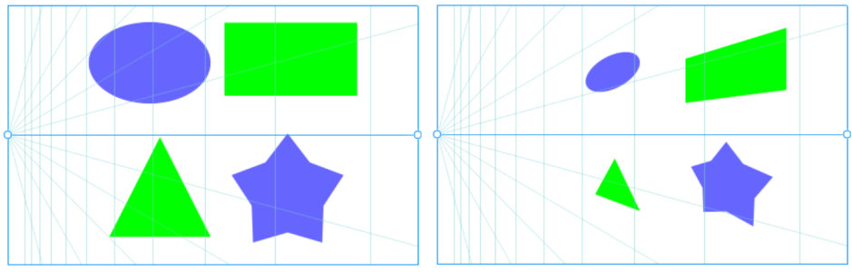

Sie können Objekte innerhalb einer perspektivischen Gruppe verschieben, drehen und skalieren. Außerdem können Sie ein Objekt in einer perspektivischen Gruppe von einer Ebene auf eine andere verschieben, ohne seine Ansicht zu verändern. Beispielsweise können Sie das Objekt auf einer orthogonalen Ebene platzieren, um die Perspektive zu entfernen, oder ein Objekt von der oberen Ebene auf eine seitliche Ebene verschieben (und umgekehrt). Sie können Objekte auch von der orthogonalen Ebene auf eine andere verfügbare Perspektivenebene verschieben.
Die Objekte werden von der orthogonalen Ebene (links) auf die linke Ebene (rechts) verschoben.

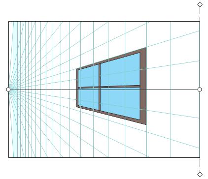

Außerdem können Sie das Aussehen des Perspektivenbereichs in jeder perspektivischen Gruppe ändern. Beispielsweise können Sie die Horizont- und Perspektivenlinien ein- und ausblenden und Sie können die Farbe der Linien und ihre Deckkraft anpassen. Das Anpassen der Linienfarbe und Deckkraft kann Ihnen helfen, sich auf die Objekte zu konzentrieren, die Sie zeichnen; umgekehrt können Sie die Linien und Bearbeitungspunkte hervorheben, damit Sie den Perspektivenbereich leichter anpassen können.
Je nach gewünschter Zeichengenauigkeit können Sie die Dichte des Perspektivenbereichs anpassen, indem Sie Perspektivenlinien hinzufügen oder entfernen.
Der Perspektivenbereich wird angepasst, indem die Farbe der Horizontlinie und des Ansichtsbereichs angepasst und indem die Anzahl und Deckkraft der Perspektivenlinien erhöht wird.

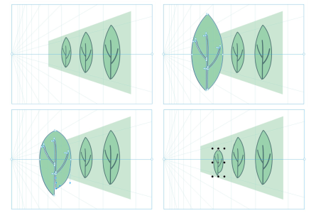

So formen Sie ein Objekt um, das sich auf einer Perspektivenebene befindet
Nach oben
1 Wählen Sie eine perspektivische Gruppe aus.
2 Klicken Sie in der oberen linken Ecke des Zeichenfensters auf Bearbeiten.
3 Klicken Sie mit dem Hilfsmittel Form auf das Objekt, das Sie bearbeiten möchten.
Das Objekt wird vorübergehend auf die orthogonale Ebene verschoben.
4 Bearbeiten Sie das Objekt, um ihm die gewünschte Form zu geben.
5 Klicken Sie auf das Hilfsmittel Auswahl .
Das bearbeitete Objekt wird automatisch auf die Perspektivenebene projiziert, auf der es sich vor der Bearbeitung befand.
Auf einer Perspektivenebene werden einige Objekte gezeichnet (oben links). Wenn das erste Objekt mit dem Hilfsmittel Form angeklickt wird, wird es vorübergehend auf der orthogonalen Ebene platziert (oben rechts). Die Form wird mit dem Hilfsmittel Form bearbeitet (unten links). Sobald das Hilfsmittel Auswahl ausgewählt wird, wird das bearbeitete Objekt automatisch zurück auf die Perspektivenebene verschoben (unten rechts).
