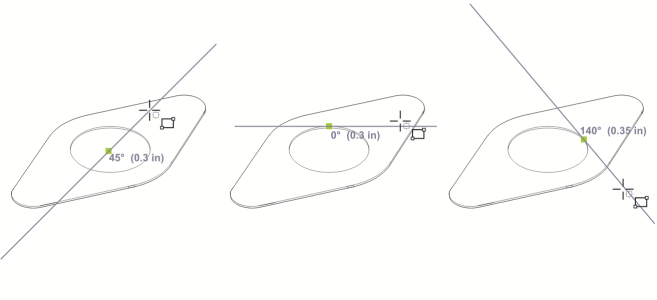

Durch Anzeigen dynamischer Hilfslinien erreichen Sie eine hohe Genauigkeit beim Verschieben, Ausrichten und Zeichnen von Objekten relativ zu anderen Objekten. Dynamische Hilfslinien sind temporäre Hilfslinien, die Sie von den folgenden Einrastpunkten in Objekten anzeigen können: Mittelpunkt, Knoten, Quadrant und Endknoten der Textbasislinie. Weitere Informationen zu Einrastpunkten und Ausrichtungsmodi finden Sie unter Anziehung.

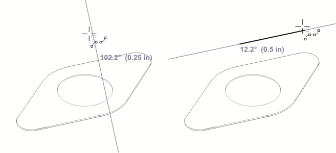

Sie können auch dynamische Hilfslinien anzeigen, die Objekte berühren oder senkrecht oder parallel zu Objekten stehen sowie dynamische Hilfslinien, die Verlängerungen von Liniensegmenten sind.
Von links nach rechts: Mit dem Hilfsmittel 2-Punkt-Rechteck können Sie dynamische Hilfslinien von einem Mittel-, Quadranten- und Tangenten-Einrastpunkt aus anzeigen.
Senkrechte dynamische Hilfslinie (links) und parallele dynamische Hilfslinie (rechts)

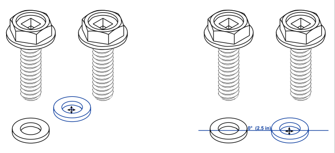

Wenn Sie ein Objekt entlang einer dynamischen Hilfslinie ziehen, wird der Abstand zwischen dem Objekt und dem Einrastpunkt, der zur Erstellung der dynamischen Hilfslinie verwendet wurde, angezeigt. So können Sie das Objekt exakt positionieren. Dynamische Hilfslinien erleichtern Ihnen auch das Zeichnen paralleler Linien wie auch das Zeichnen von Objekten relativ zu anderen Objekten. Zudem können Sie sich schneidende dynamische Hilfslinien anzeigen und ein Objekt dann am Schnittpunkt platzieren.

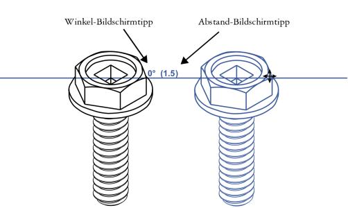

Im Bild links wird eine dynamische Hilfslinie von einem Knoten in dem Schraubbolzen angezeigt. Der Bildschirmtipp neben dem Knoten zeigt den Winkel der dynamischen Hilfslinie (0º) und den Abstand zwischen Knoten und Mauszeiger an (1,5 Zoll). Der Schraubbolzen rechts wurde entlang der dynamischen Hilfslinie gezogen und exakt im Abstand von 1,5 Zoll zu dem Knoten, der zur Erstellung der dynamischen Hilfslinie verwendet wurde, platziert.

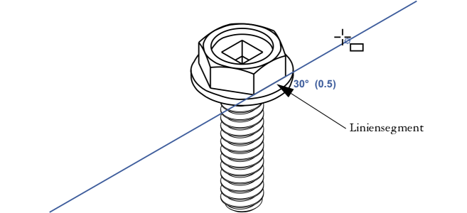

Diese dynamische Hilfslinie ist die Verlängerung eines Liniensegments.

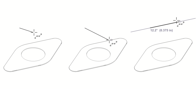

Dynamische Hilfslinie anzeigen, die parallel zum Liniensegment verläuft
Klicken Sie zuerst auf Extras Live-Hilfslinien und dann auf die Schaltfläche Dynamische Hilfslinien und stellen Sie sicher, dass die Schaltfläche Parallele Hilfslinien erstellen aktiviert ist. Zeichnen Sie zunächst eine gerade Linie und bewegen Sie dann den Mauszeiger über den Rand eines vorhandenen Liniensegments, um den Winkel festzulegen. Zeigen Sie danach die dynamische Hilfslinie an, indem Sie den Mauszeiger parallel zum Liniensegment, auf das Sie soeben gezeigt haben, an die Ausgangsstelle zurückbewegen, so als ob Sie eine parallele Linie zeichnen wollten.

Wenn Sie eine parallele Linie zeichnen möchten, zeichnen Sie zunächst eine gerade Linie (links). Bewegen Sie als Nächstes den Mauszeiger über den Rand eines geraden Liniensegments (Mitte). Bewegen Sie nun den Mauszeiger an die Ausgangsstelle zurück, bis eine parallele dynamische Hilfslinie angezeigt wird, und ziehen Sie die Hilfslinie, bis die parallele Linie die gewünschte Länge aufweist (rechts).
