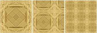

Diese Abbildung zeigt eine Musterfüllung (links), die horizontal (Mitte) und dann gespiegelt wurde (rechts).

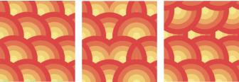

Diese Abbildung zeigt, welchen Effekt die Verkleinerung einer Musterkachel hat.

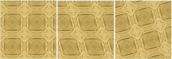

Die Musterfüllung auf dieser Abbildung wurde um 15 Grad geneigt (Mitte) und um 15 Grad gedreht (rechts).

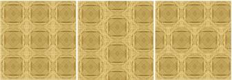

Diese Abbildung zeigt einen Spaltenabstand von 50 % (Mitte) und einen Zeilenabstand von 50 % (rechts).
