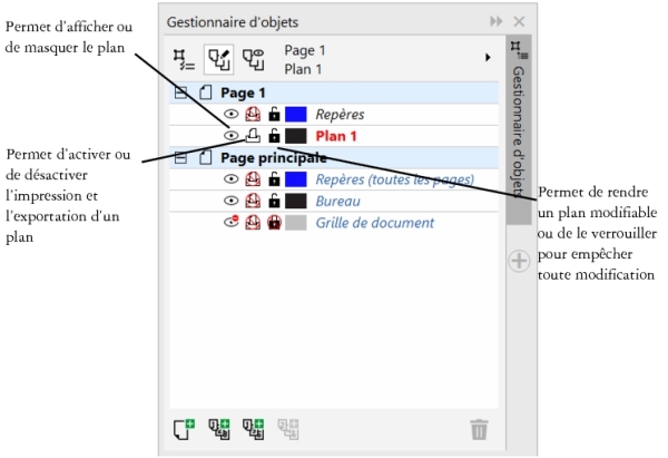

Les icônes situées à gauche du nom d’un plan permettent de modifier les propriétés de ce plan.

Il est possible d’afficher ou de masquer les plans dans un dessin. Masquer un plan permet d’identifier et de modifier les objets des autres plans. Cela permet également de réduire le temps d’actualisation du dessin en cas de modification.

Vous pouvez paramétrer les propriétés d’impression et d’exportation d’un plan afin de déterminer sa visibilité sur le dessin imprimé ou exporté. Notez que les plans masqués sont visibles sur la sortie finale lorsque les propriétés d’impression et d’exportation sont activées. Il est impossible d’imprimer ou d’exporter le plan Grille de document.

Vous pouvez autoriser la modification des objets sur tous les plans ou limiter la modification des objets au plan actif. Vous pouvez également verrouiller un plan pour empêcher toute modification accidentelle des objets qu’il contient. Lorsqu’un plan est verrouillé, il est impossible de le sélectionner ou de modifier les objets qui y figurent.

Pour afficher ou masquer un plan, vous pouvez également cliquer sur son entrée avec le bouton droit dans le menu fixe Gestionnaire d’objets, puis sélectionner Visible.

Cliquez sur l’icône Activer ou désactiver l’impression et l’exportation en regard du nom du plan. |
Lorsque l’impression et l’exportation d’un plan sont désactivées, son contenu n’apparaît ni dans le dessin imprimé ou exporté, ni dans les aperçus en plein écran. Pour plus d’informations sur les aperçus en plein écran, reportez-vous à la section Aperçu des dessins.
Pour activer ou désactiver l’impression et l’exportation d’un plan, vous pouvez également cliquer sur son entrée avec le bouton droit dans le menu fixe Gestionnaire d’objets, puis sélectionner Imprimable.

Pour autoriser la modification sur tous les plans, vous pouvez également cliquer sur le bouton Modifier sur plusieurs plans
du menu fixe Gestionnaire d’objets. La modification sur plusieurs plans est activée lorsque le bouton est enfoncé. Cliquez de nouveau sur le bouton pour limiter la modification au plan actif.
Pour verrouiller ou déverrouiller un plan, vous pouvez également cliquer sur son entrée avec le bouton droit dans le menu fixe Gestionnaire d’objets, puis sélectionner Modifiable.
