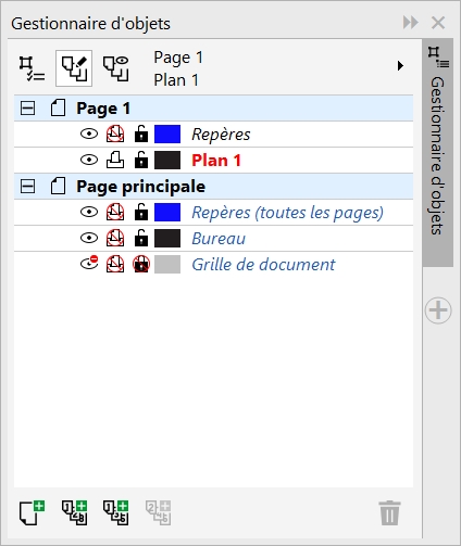

Plans locaux et plans principaux
L’ensemble du contenu est placé sur un plan. Le contenu qui s’applique à une page spécifique est placé sur un plan local. Le contenu qui s’applique à toutes les pages d’un document peut être placé sur un plan global nommé plan principal. Les plans principaux sont conservés sur une page virtuelle que l’on appelle la Page principale.
Le menu fixe Gestionnaire d’objets affiche la structure des plans par défaut. Le nom de la page active et celui du plan actif s’affichent en haut.
Vous pouvez créer des plans principaux pour toutes les pages, pour les pages paires ou pour les pages impaires. Par exemple, si vous placez du contenu sur un plan principal impair, ce contenu s’affichera sur toutes les pages impaires, mais pas sur les pages paires.
Chaque nouveau fichier est créé avec une page par défaut (Page 1) et une Page Principale. La page par défaut contient les plans suivants :
La Page Principale est une page virtuelle qui contient les informations qui s’appliquent à toutes les pages d’un document. Vous pouvez ajouter un ou plusieurs plans à une page principale pour contenir des éléments tels que des en-têtes, pieds de page ou un fond statique. Par défaut, une page principale comporte les plans suivants :
Les plans par défaut sur une page principale ne peuvent pas être supprimés ou copiés.
Pour ajouter un contenu à un plan, vous devez d’abord sélectionner le plan afin de l’activer.
