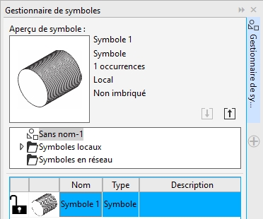

Vous pouvez accéder à un nouveau symbole en sélectionnant la catégorie Sans titre 1 dans le menu fixe Gestionnaire de symboles.

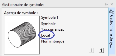

Il est possible de modifier un symbole ; toutes les modifications apportées affectent toutes les occurrences du symbole existant dans un dessin. Vous pouvez également renommer un symbole local et ajouter une description. Les symboles liés ne peuvent pas être modifiés dans le dessin, mais ils peuvent être modifiés directement dans le fichier de bibliothèque dans lequel ils sont stockés. Vous pouvez savoir si un symbole est local ou lié en observant la zone d’aperçu du menu fixe Gestionnaire de symboles ou la liste Symboles.
La zone d’aperçu apparaît si un symbole est local ou lié.

Dans la liste Symboles, les symboles locaux apparaissent avec des icônes en forme de cadenas ouvert, indiquant qu’ils peuvent être modifiés et renommés dans le dessin.
