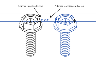

Un repère dynamique a été affiché depuis un point nodal du boulon à gauche. L’info-bulle située en regard du point nodal affiche l’angle du repère dynamique (0º) et la distance entre le point nodal et le pointeur (3,8 cm). Le boulon de droite a été déplacé le long du repère dynamique et positionné à exactement 3,8 cm du point nodal utilisé pour créer le repère dynamique.

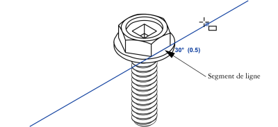

Il s’agit d’un repère dynamique représentant le prolongement d’un segment de ligne.
