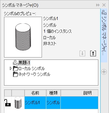

ローカル シンボルを作成するには、既存のオブジェクトをシンボルに変換するか、またはリンクを解除することでリンク シンボルをローカル シンボルにします。新しいシンボルは、シンボル マネージャの別のカテゴリに表示され、必要に応じて簡単にアクセスできます。
新しいシンボルにアクセスするには、[シンボル マネージャ] ドッキング ウィンドウで無題-1 カテゴリを選択します。

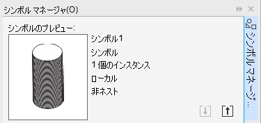

ローカル シンボルは編集できます。シンボルを変更すると、描画内のすべてのインスタンスに影響します。ローカル シンボルの名前を変更して説明を加えることもできます。リンク シンボルは描画内では編集できませんが、それらが保存されているライブラリ ファイル内で直接編集できます。シンボルがローカルまたはリンクのいずれであるかは、[シンボル マネージャ] ドッキング ウィンドウのプレビュー領域、または [シンボル] リストで確認できます。
プレビュー領域には、シンボルがローカルまたはリンクかが示されます。

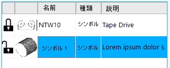

[シンボル] リストには、ローカル シンボルが開いたロックのアイコンとともに表示されます。このアイコンは、描画でローカル シンボルを編集して名前を変更できることを示します。
ローカル シンボルを編集するには 上へ戻る
シンボルの [説明] ボックスをダブルクリックして、説明を入力します。
