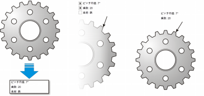

コールアウト テキストのデフォルトのオプションでは、コールアウトを描画したあとにテキストを入力できます。クリップボードまたはオブジェクトのプロパティからテキストを挿入することや、値を追加し、さらにコールアウトを追加するときにそれらを増やすことができます。オブジェクトのプロパティについて詳しくは、オブジェクトのデータを操作する.を参照してください。
下にあるオブジェクトからコールアウトが目立つように、白い光輪が適用されています。

| 4 . | [コールアウト データ] ダイアログ ボックスで、次のチェック ボックスを必要に応じてオンにします。 |
| • | フィールド名を含める — コールアウト テキストにフィールド名 (名前やコストなど) を含めます。 |
| • | 更新を継続 — オブジェクト データが変更されたときにコールアウト テキストを自動的に更新します。このオプションは、リンク済みコールアウトでのみ利用できます。 |
| • | デフォルトとして適用 — ダイアログ ボックス内の現在の設定を新しいコールアウト用のデフォルトとして設定します。ダイアログ ボックスは、オブジェクト データを含む別のコールアウトを描画しているときには表示されません。 |
オブジェクト データがコールアウト内に表示される方法を変更できます。これを行うには、プロパティ バーの [コールアウトのオブジェクト データ] ボタン をクリックし、必要な設定を変更します。
