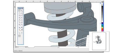

描画のズーム イン中に描画ウィンドウ内でスクロールするには、描画ウィンドウの右下隅にある [ナビゲータ] ボタン をクリックします。
ツールボックスのスクロール ツールをダブルクリックして、描画ウィンドウのページを簡単に中央に配置できます。
ナビゲータ (右下) を使用すると、ズーム アウトしなくても描画の任意の部分を表示できます。
