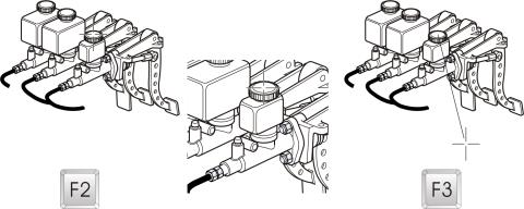

Unabhängig von der Aktion, die Sie gerade ausführen (z. B. Zeichnen eines Objekts), können Sie durch Drücken einer der folgenden Tasten die Zeichnung vergrößern/verkleinern:
F2: Um den Zeiger herum vergrößern. |
F3: Um den Zeiger herum verkleinern. |
F4 : Auf alle Objekte zoomen. |
F5: Zeichenfenster aktualisieren. |
F6: Auf ausgewählte Objekte zoomen. |
![](images/Corel-DESIGNER-Tastenkürzel%20zur%20Bildvergrößerung%20und%20-verkleinerung.jpg)
Mit den Tastaturbefehlen F2 und F3 können Sie um den Zeiger herum vergrößern und verkleinern.
