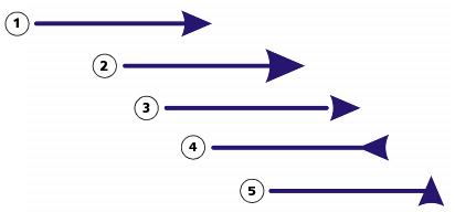

| Pour définir les attributs de pointe de flèche d’une ligne ou d’une courbe |
| 1 . | Sélectionnez une ligne ou une courbe ayant une pointe de flèche à l’aide de l’outil Sélecteur |
| 2 . | Dans la barre de propriétés, cliquez sur le bouton Plume de contour |
| Si vous souhaitez que les pointes de flèche de début et de fin aient les mêmes taille, décalage, angle de rotation et orientation, cochez la case Partager les attributs dans la zone Pointes de flèche de la boîte de dialogue Plume de contour. |
| 3 . | Dans la zone Pointes de flèche de la boîte de dialogue Plume de contour, cliquez sur Options en dessous du sélecteur Début pointe de flèche ou Fin pointe de flèche, et cliquez sur Attributs. |
| 4 . | Dans la boîte de dialogue Attributs de la pointe de flèche, effectuez l’une des tâches répertoriées dans le tableau suivant. |
Dans la zone Taille, saisissez une valeur dans la zone Longueur ou Largeur.
Dans la zone Décalage, entrez des valeurs dans les zones X et Y.
Dans la zone Miroir, cochez la case Horizontalement ou Verticalement.
Entrez un angle dans la zone Rotation.
Cochez la case Enregistrer en tant que pointe de flèche prédéfinie.
Vous pouvez également accéder à la nouvelle pointe de flèche prédéfinie grâce aux sélecteurs Début pointe de flèche et Fin pointe de flèche de la barre de propriétés.
