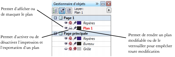

Pour chaque nouveau plan créé, les propriétés d’affichage, de modification, d’impression et d’exportation sont activées par défaut. Vous pouvez modifier ces propriétés à tout moment. Vous pouvez également transformer un plan local en plan principal, ou un plan principal en plan local. Pour plus d’informations sur les plans principaux, reportez-vous à la section Création de plans.
Les icônes situées à gauche du nom d’un plan permettent de modifier les propriétés de ce plan.
Affichage et masquage des plans
Il est possible d’afficher ou de masquer les plans dans un dessin. Masquer un plan permet d’identifier et de modifier les objets des autres plans. Cela permet également de réduire le temps d’actualisation du dessin en cas de modification.
Impression et exportation de plans
Vous pouvez paramétrer les propriétés d’impression et d’exportation d’un plan afin de déterminer sa visibilité sur le dessin imprimé ou exporté. Notez que les plans masqués sont visibles sur la sortie finale lorsque les propriétés d’impression et d’exportation sont activées. Il est impossible d’imprimer ou d’exporter le plan Grille de document.
Définition des propriétés de modification d’un plan
Vous pouvez autoriser la modification des objets sur tous les plans ou limiter la modification des objets au plan actif. Vous pouvez également verrouiller un plan pour empêcher toute modification accidentelle des objets qu’il contient. Lorsqu’un plan est verrouillé, il est impossible de le sélectionner ou de modifier les objets qui y figurent.
