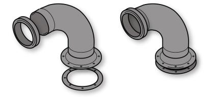

Les dessins peuvent être assemblés en plaçant les objets sur différents niveaux ou plans.
L'utilisation de plusieurs plans permet une organisation plus souple des objets de dessins complexes et facilite leur modification. Il est possible de diviser un dessin en plusieurs plans, chacun d’entre eux comprenant une partie du contenu du dessin. Par exemple, vous pouvez utiliser des plans pour tracer le plan de l’architecture d’un bâtiment. Elle permet d’organiser les divers composants du bâtiment (par exemple, la plomberie, l’installation électrique, la structure) en les plaçant sur des plans différents.
