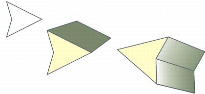

Il est possible d’appliquer des surfaces à la totalité d’un relief ou uniquement aux surfaces en relief. Vous pouvez couvrir chaque plan de façon individuelle avec la surface ou draper la surface de sorte qu’elle couvre l’intégralité de l’objet sans en altérer le motif ni la texture.
De gauche à droite : forme simple, forme à laquelle une surface unie en relief a été appliquée, forme à laquelle une surface dégradée en relief a été appliquée et qui a fait l’objet d’une rotation.
