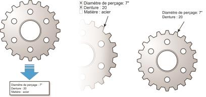

Si des propriétés sont associées à un objet, vous pouvez les afficher dans des légendes.
| 2 . |
Cliquez sur le bouton Lier la légende dans la barre de propriétés, puis sélectionnez l’une des options suivantes : |
Les liens entre les légendes et les objets ne sont pas conservés lorsqu'un dessin est enregistré dans Corel DESIGNER X5 ou dans une version antérieure.
Pour rompre le lien entre une légende et un objet, cliquez sur le bouton Lier la légende
dans la barre de propriétés et choisissez Rompre la liaison de légende. Vous pouvez également cliquer droit sur la légende et sélectionner Rompre la liaison de légende dans le menu contextuel.
Maintenir à jour : actualise automatiquement le texte de légende lorsque les données d'objet sont modifiées et cette option n'est disponible que pour les légendes liées |
Appliquer par défaut : utilise les paramètres actuels dans la boîte de dialogue pour les nouvelles légendes. La boîte de dialogue ne s'affichera pas lorsque vous dessinez d'autres légendes comprenant les données de l'objet. |
Vous pouvez modifier la manière dont les données d'objet s'affichent dans une légende en cliquant sur le bouton Données d’objet de légende de la
barre de propriétés et en modifiant les paramètres comme vous le voulez.
