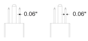

| • | Lignes de cote verticales ou horizontales : mesurent la distance verticale (le long de l’axe y) ou horizontale (le long de l’axe x) entre deux points nodaux |
| • | lignes de cote parallèle : mesurent la distance réelle entre deux points nodaux |
| • | lignes de cote angulaires : mesurent les angles |
| • | lignes de cote radiales ou diamétrique : mesurent le rayon ou le diamètre d’un cercle ou d’un cercle partiel. |
Les flèches sont inversées lorsqu’une cote est trop petite.
Pour plus d’informations sur le formatage de lignes, reportez-vous à la section Formatage de lignes et de contours.
| Pour tracer une ligne de cote verticale, horizontale ou parallèle |
| 1 . | Cliquez sur le bouton Outils Cote, puis Cote horizontale ou verticale ou |
| 2 . | Cliquez pour placer le point de début et faites glisser le pointeur jusqu’à l’endroit où vous souhaitez placer le point de fin de la ligne de cote. |
| 3 . | Déplacez le pointeur pour positionner la ligne de cote et cliquez pour mettre en place le texte de cote. |

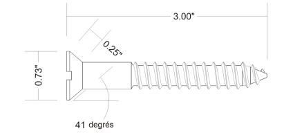

| Pour tracer une ligne de cote angulaire |
| 1 . | Cliquez sur le bouton Outils Cote, puis cliquez sur l'outil Cote angulaire |
| 2 . | Cliquez à l’endroit où vous souhaitez que les deux lignes de mesure de l’angle se croisent, puis faites glisser le pointeur jusqu’à l’endroit où la première ligne doit se terminer. |
| 3 . | Cliquez à l’endroit où vous souhaitez que la seconde ligne se termine. |
| 4 . | Cliquez à l’endroit où vous souhaitez que le libellé de l’angle apparaisse. |

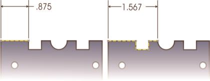

| Pour tracer une ligne de cote de segment |
| 1 . | Cliquez sur le bouton Outils Cote, puis sur l’outil Cote de segment |
| 2 . | Cliquez sur le segment que vous souhaitez mesurer. |
| 3 . | Placez le pointeur à l’endroit où vous souhaitez positionner la ligne de cote et cliquez sur l’emplacement où vous souhaitez placer le texte de cote. |

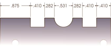

Cliquez sur l'outil Cote de segment
Cliquez sur le bouton Cotation successive automatique

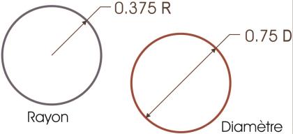

| Pour tracer une ligne de cote radiale ou diamétrique |
| 1 . | Cliquez sur le bouton Outils Cote, puis sur l'outil Cote radiale |
| 2 . | Cliquez sur un cercle ou un arc de cercle, puis faites glisser le pointeur jusqu’à l’endroit où la ligne doit changer d’orientation. |
| Vous pouvez maintenir la touche de contrainte enfoncée tout en faisant glisser le pointeur afin de limiter la ligne de référence à l’angle de contrainte actuel. |
| 3 . | Déplacez le pointeur, puis cliquez pour placer le texte de cote. |
| Pour ajouter un symbole au texte de cote, choisissez un symbole dans la zone de liste Symbole de cote de la barre de propriétés. |
Si vous transformez un cercle en ellipse après avoir appliqué une ligne de cote radiale ou diamétrique, la mesure de cote n’apparaît pas. Lorsque vous transformez à nouveau l’ellipse en cercle, la mesure correcte apparaît.
Exemples de lignes de cote radiale et diamétrique

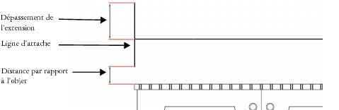

| Pour personnaliser les lignes d’attache |
| 1 . | Sélectionnez une ligne de cote. |
| 2 . | Dans la barre de propriétés, cliquez sur le bouton Options de ligne d'attache |
| 3 . | Pour indiquer la distance entre les lignes d’attache et l’objet, cochez la case Distance par rapport à l'objet et entrez une valeur dans la zone Distance. |
| 4 . | Pour indiquer la longueur du dépassement de l’extension, cochez la case Dépassement de l’extension et entrez une valeur dans la zone Distance. |
