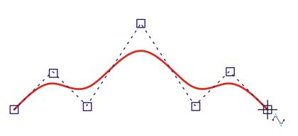

En utilisant des points de contrôle, vous pouvez facilement tracer une ligne courbe et des B-splines qui sont généralement des lignes courbes, continues et régulières. Les B-splines touchent les premier et dernier points de contrôle et sont assemblés par les points intermédiaires. Cependant, contrairement aux points nodaux des courbes de Bézier, les points de contrôle ne vous permettent pas de définir les points par lesquels passe une courbe lorsque vous souhaitez aligner une courbe sur d’autres éléments de dessin.
Les points de contrôle qui touchent la ligne sont appelés « fixes ». Les points de contrôle fixes fonctionnent comme des points d’ancrage. Les points de contrôle qui assemblent la ligne sans la toucher sont appelés « flottants ». Les premier et dernier points de contrôle sont toujours fixes sur les B-splines illimitées. Les points intermédiaires sont flottants par défaut, mais vous pouvez les ancrer si vous souhaitez créer des lignes angulaires ou droites dans la B-spline. Vous pouvez modifier les B-splines terminées en utilisant les points de contrôle.
Le tracé d’une courbe B-spline est déterminé par les points de contrôle que vous définissez.

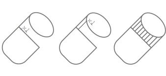

Pour tracer une ligne tangentielle Retour Au Début

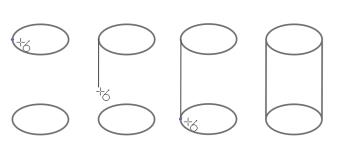

Tracé de lignes tangentielles
Le mode Ligne tangentielle à 2 points peut être utilisé pour tracer les côtés du cylindre.
