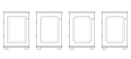

Des styles différents ont été appliqués aux angles des portes de l’armoire. De gauche à droite : angles standard non modifiés, angles avec filet, angles avec bavure et angles avec chanfrein.
