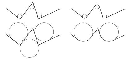

Si la valeur de filet, bavure ou chanfrein est trop élevée, l’opération n’est pas réalisée sur tout ou partie des angles. Cela se produit lorsque les segments de ligne sont trop courts pour appliquer le rayon ou la distance du chanfrein. Même si les segments de ligne semblent assez longs au début de l’opération, gardez à l’esprit qu’ils se raccourcissent à mesure que le rayon ou les valeurs de chanfrein sont appliqués à l’objet.
Dans l’exemple ci-dessus, les cercles représentent les paramètres de rayon du filet. La ligne supérieure indique les filets proposés à gauche et les résultats correspondants à droite. Les lignes inférieures indiquent également les filets proposés à gauche, mais dans les résultats, à droite, tous les angles ne comportent pas de filet. Une fois que le premier filet est appliqué, l’opération ne peut pas se poursuivre sur l’angle suivant, car le segment de ligne n’est pas assez long. Cet angle est alors ignoré, et un filet est appliqué à l’angle final.
