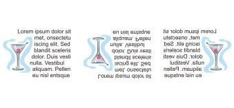

De gauche à droite : texte au format d’origine, texte avec effet miroir vertical et texte avec effet miroir horizontal
