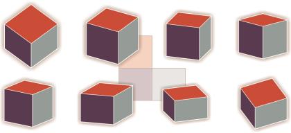

Cette image présente un cube affiché avec huit profils de dessin différents.
Rangée supérieure, de gauche à droite :
Dimétrique (37,90,37) ; Dimétrique (16,90,37) ; Dimétrique (7,90,45) ; Dimétrique (15,90,15).
Rangée inférieure, de gauche à droite : Trimétrique (12,90,23) ; Trimétrique (5,90,30) ; Trimétrique (45,90,7) ; Trimétrique4 (54,90,17)
