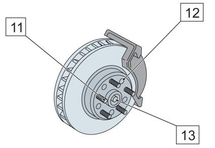

描画内でオブジェクトを指し示して識別する、テキスト付きの線であるコールアウトを描くことができます。矢頭や他のスタイルなど、さまざまな線の終点から選択して、オブジェクト指し示すことができます。コールアウトは、線の終点とテキストとの間に、1 つ、2 つ、または 3 つの線セグメント、すなわち「足」を持つことができます。
描画内のコールアウト テキストには、さまざまな形を使用できます。
コールアウトはいくつかの方法で強調できます。たとえば、線の幅とカラーを変更することや、線とテキストの間のギャップを調整することができます。

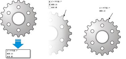

| オブジェクトのプロパティを表示するコールアウトを描くには |
| 1 . | ツールボックスでコールアウト ツールをクリックし、プロパティ バーの [テキスト ソース] ボタン |
| 2 . | [オブジェクトのプロパティ] オプションをオンにします。 |
| 3 . | コールアウト ツールを使用して、コールアウトを描画します。 |
| 4 . | [コールアウト データ] ダイアログ ボックスで、次のチェック ボックスを必要に応じてオンにします。 |
| • | フィールド名を含める — コールアウト テキストにフィールド名 (名前やコストなど) を含めます。 |
| • | 更新を継続 — オブジェクト データが変更されたときにコールアウト テキストを自動的に更新します。このオプションは、リンク済みコールアウトでのみ利用できます。 |
| • | デフォルトとして適用 — ダイアログ ボックス内の現在の設定を新しいコールアウト用のデフォルトとして設定します。ダイアログ ボックスは、オブジェクト データを含む別のコールアウトを描画しているときには表示されません。 |
オブジェクト データがコールアウト内に表示される方法を変更できます。これを行うには、プロパティ バーの [コールアウトのオブジェクト データ] ボタン
をクリックし、必要な設定を変更します。
