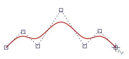

コントロール ポイントを使用すると、曲線や B スプラインを簡単に作成できます。これらは一般的に滑らかで、連続した曲線です。B スプラインは、最初と最後のコントロール ポイントに接し、その間のポイントにより引き寄せられます。ただし、ベジェ曲線のノードとは異なり、コントロール ポイントは、他の描画要素に曲線を揃えたい場合に、曲線が通過するポイントを指定できません。
線に接するコントロール ポイントは、「固定化されている」と呼ばれます。固定化されたコントロール ポイントはアンカーとして機能します。線を引っ張るコントロール ポイントは線に接しておらず、「フロートしている」と呼ばれます。最初と最後のコントロール ポイントは、端が開いた B スプライン上に常に固定されています。デフォルトでは、その間にあるポイントは移動しますが、尖化または B スプライン内で直線を作成したい場合は、ポイントを固定化できます。完成した B スプラインは、コントロール ポイントを使って編集できます。

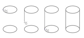

接線を描く
接線の 2 ポイント直線モードは、円柱の側面を描画するために利用できます。
