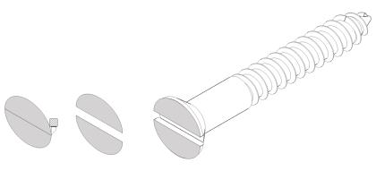

ナイフツールで楕円形を半分に切断し、2 つの別々のオブジェクトを作成します。2 つのオブジェクトは分離されて、ネジの上端を形成するのに使用されます。
