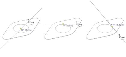

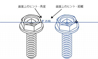

ダイナミック ガイドを表示すると、別のオブジェクトを基準にしてオブジェクトを正確に移動、整列、描画するのに役立ちます。ダイナミック ガイドとは、オブジェクトのスナップ ポイント (中心、ノード、象限、テキストのベースラインの終点ノード) から表示できる一時的なガイドラインです。スナップ ポイントおよびスナップ モードの詳細は、引力のスナップを使用する.を参照してください。

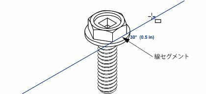

オブジェクトに対して接線、垂直線、または平行線となるダイナミック ガイドや、線セグメントの延長となるダイナミック ガイドも表示できます。
左から右へ:2 点指定長方形ツールは、中心スナップ ポイント、象限スナップ ポイント、および接線スナップ ポイントからのダイナミック ガイドの表示に使用します。
垂直ダイナミック ガイド (左) および 平行ダイナミック ガイド (右)

| 1 . | ダイナミック ガイドがオンになっている状態で、描画ツールをクリックします。 |
| 2 . | ポインタをオブジェクトのノード、中心、象限、またはテキストベースラインのスナップ ポイントの上に移動させてから離します。 |
| 3 . | 他のオブジェクトについても、手順 2 を繰り返しダイナミック ガイドを表示します。 |
| ポイントされたスナップ ポイントは、キューに登録され、ダイナミック ガイドの作成に使用されます。 |

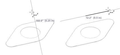

ポインタをオブジェクトのエッジに移動します。エッジのスナップ ポイントがハイライトされたら、H キーを押します。次に、接線を描くようにしてポインタをスナップ ポイントから離れた位置まで移動してダイナミック ガイドを表示します。
ポインタをオブジェクトのエッジに移動します。スナップ ポイントがハイライトされたら、U キーを押します。次に、垂線を描くようにしてポインタをスナップ ポイントから離れた位置まで移動してダイナミック ガイドを表示します。

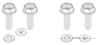

| オブジェクトを別のオブジェクトを基準として描くには |
| 1 . | ダイナミック ガイドがオンになっている状態で、オブジェクトを選択します。 |
| 2 . | オブジェクトをターゲット オブジェクトのスナップ ポイント (ノード、中心、象限、またはテキスト ベースライン) にドラッグします。 |
| 3 . | ターゲット オブジェクトのスナップ ポイントがハイライトされたら、ダイナミック ガイドに沿ってオブジェクトをドラッグして配置します。 |

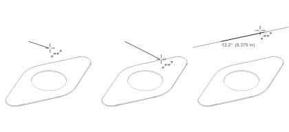

| 平行線を描くには |
| 1 . | [ツール] |
| 2 . | [平行線ガイドの生成] ボタンがオンになっていることを確認します。 |
| 3 . | 直線または直線セグメントを含むオブジェクトを描画します。 |
| 4 . | 2 ポイント線 ツール |
| 5 . | 平行線を描画したい場所にポインタを戻します。 |
| 6 . | 平行ダイナミック ガイドが表示されたら、線が目的の長さになるまでガイドに沿ってドラッグし続けます。 |
平行ダイナミック ガイドを活用しながら、3 ポイント長方形ツール
を使用して、直線セグメントに平行な長方形を描くことができます。

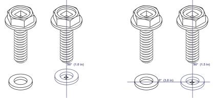

| オブジェクトをダイナミック ガイドの交点に配置するには |
| 特定のスナップ ポイントを基準にしてオブジェクトを移動する場合は、目的のスナップ ポイントがハイライトされるまで、スナップ ポイント上にポインタを移動します。 |
| 2 . | オブジェクトを別のオブジェクトの適切なスナップ ポイントまでドラッグし、ダイナミック ガイドが表示されるまでドラッグし続けます。 |
| マウス ボタンを離さないでください。 |
| 3 . | オブジェクトを別の適切なスナップ ポイントにドラッグします。マウス ボタンを離さないでください。 |
| 4 . | スナップ ポイントがハイライトされたら、2 つのダイナミック ガイドが交差する位置に別のダイナミック ガイドが表示されるまでドラッグし続けます。 |
| 5 . | 交点が表示されたら、マウス ボタンを離します。 |

[画面上のヒントを表示] ボタン
