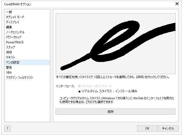

| 1 . |
[オプション] フライアウト [Corel PHOTO-PAINT] をクリックします。 |
設定をプリセットとして保存するには、[保存] をクリックします。
圧力感知ペンにツールを割り当てるには、[各尖筆用に最後に使用したツールを保存] チェック ボックスをオンにします。[OK] をクリックし、圧力感知ペンに対応したペイント ツールをクリックします。([各尖筆用に最後に使用したツールを保存] チェック ボックスは WinTab タブレット オプションでのみ利用できます。) |
Corel PHOTO-PAINT では、多くの圧力感知ペンが自動的に設定されます。
| 1 . |
[ツール] [オプション] [Corel PHOTO-PAINT] をクリックします。 |
WinTab — Wacom 対応のペン タブレットまたはデバイスに推奨 |
リアルタイム スタイラス — Windows 7 または 8 の RTS インタフェースを使用するペン タブレットまたはデバイスに推奨 |
