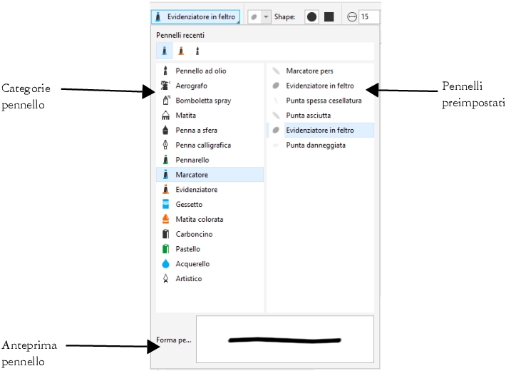

Selezione di pennelli preimpostati
Lo strumento Grafica pittorica e il tipo di pennello scelto determinano l'aspetto del tratto pennello nell'immagine. Quando si dipinge con un pennello preimpostato, gli attributi del pennello dello strumento Grafica pittorica sono predefiniti. È possibile scegliere un pennello preimpostato dal selettore Pennello, che mostra tutte le categorie di pennello e i pennelli preimpostati. Inoltre, il selettore Pennello fornisce un'anteprima di pennino e tratto pennello e mostra gli ultimi cinque pennelli utilizzati.
Il selettore Pennello permette di creare un'anteprima di e scegliere i pennelli preimpostati, che sono organizzati in categorie pennello.
Dopo aver selezionato un pennello preimpostato, è possibile cambiarne le dimensioni, la forma, la trasparenza e la morbidezza secondo le proprie esigenze. Se si utilizza una penna o uno stilo, è possibile utilizzarne la pressione, l'inclinazione, la direzione e la rotazione per variare l'aspetto della pennellata. Per ulteriori informazioni, consultare Dispositivi e penne sensibili alla pressione.

| Per pitturare con un pennello preimpostato |
| 1 . | Nella casella degli strumenti, fare clic sullo strumento Grafica pittorica |
| 2 . | Aprire il selettore Pennello nella barra delle proprietà, scegliere una categoria pennello, quindi scegliere un pennello. |
| Per creare un'anteprima di un pennello, fare clic su di esso. |
| 3 . | Nell'area di controllo colore della casella degli strumenti, fare doppio clic sul campione di colore Principale e scegliere un colore. |
| 4 . | Trascinare nella finestra dell'immagine. |
| Per vincolare il pennello a linee rette orizzontali o verticali, tenere premuto Ctrl mentre si trascina e premere Maiusc per cambiare direzione. |
