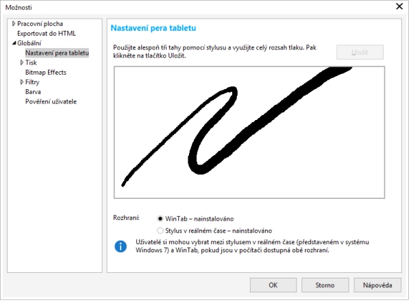

Pokud použijete stylus citlivý na tlak nebo tablet s perem, ovládá velikost použitého přítlaku tahy. Každá osoba používá odlišnou sílu nebo úroveň tlaku při tahu a aplikaci lze nastavit tak, aby odpovídala vaší síle tahu nastavením možností pera. Správné nastavení pera je zvláště užitečné, pokud máte lehký dotyk. Pokud lehký tah nezanechá žádnou stopu, může úprava nastavení pera zvýšit citlivost konkrétních nástrojů. Náhlé změny šířky tahů štětcem naznačují, že je nutné upravit nastavení pera na stránce Nastavení pera v dialogovém okně Možnosti. Nastavení pera lze uložit jako předvolbu pro další použití.
Nastavení pera můžete upravit tak, aby odpovídala intenzitě vašich tahů.

Rozhraní Real-Time Stylus (RTS) a WinTab
Můžete plně využívat výhod tlaku a sklonu tabletů nebo zařízení s pery kompatibilními s rozhraním RTS k ovládání tahů štětcem. Corel PHOTO-PAINT obsahuje podporu pro rozhraní RTS (Real-Time Stylus), které bylo představeno se systémem Windows 7. Pokud máte grafický tablet nebo zařízení kompatibilní se systémem Wacom, můžete stále pro optimální výsledky používat rozhraní WinTab.

WinTab – doporučeno pro tablety s perem nebo zařízení kompatibilní se systémem Wacom. |
Real-Time Stylus – doporučeno pro tablety s perem nebo zařízení používající rozhraní RTS nebo systém Windows 7 či 8. |
