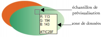

Dans la fenêtre d’image, un témoin de prévisualisation est joint à l’outil Pipette, ainsi qu’une zone de données répertoriant les valeurs des modèles colorimétriques. Lorsque vous échantillonnez une couleur RVB, la zone de données répertorie également la valeur hexadécimale de la couleur.
