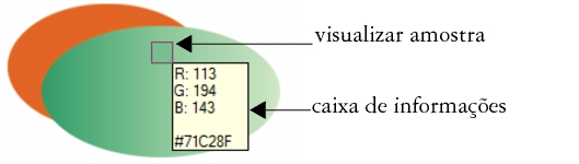

Na janela da imagem, uma visualização da amostra de cores é anexada à ferramenta Conta-gotas juntamente com uma caixa de informações que lista os valores dos componentes do modelo de cores. Ao obter uma amostra de uma cor RGB, a caixa de informações também inclui o valor hexadecimal da cor.
