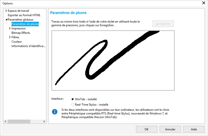

Lorsque vous utilisez un stylet ou une tablette plume sensible à la pression, la pression exercée conditionne l’aspect des traits. Comme chaque personne dessine ses traits avec une force et une pression qui lui sont propres, vous pouvez adapter l’application à la force de votre main en définissant les Paramètres de plume. Des paramètres de plume correctement configurés se révèleront particulièrement utiles si vous avez un toucher léger. Lorsqu’un un trait léger ne laisse aucune trace, régler les paramètres de plume vous permet d’augmenter la sensibilité de certains outils. De même, les changements brusques de largeur de traits indiquent que vous devez ajuster le paramètre de plume dans la page Paramètres de plume de la boîte de dialogue Options. Vous pouvez conserver ces paramètres de plume pour les réutiliser ultérieurement.

RTS (Real-Time Stylus) et WinTab
Vous pouvez profiter pleinement des fonctions de pression et d’inclinaison de votre tablette plume ou de votre périphérique compatible RTS pour maîtriser vos traits. Corel PHOTO-PAINT prend également en charge l’interface RTS, introduite avec Windows 7. Si vous disposez d’une tablette graphique ou d’un périphérique compatible Wacom, vous pouvez continuer à utiliser l’interface WinTab pour obtenir un résultat optimal.
