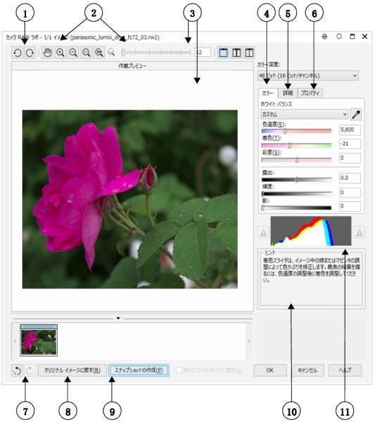

[カメラ RAW ラボ] では、RAW カメラ イメージのカラー補正やその他の調整を行うためのコントールが論理的な順序で編成されています。調整は [カラー] ページの一番上から始めることをお勧めします。イメージのカラーやトーンの補正が終わったら、[詳細] ページの各コントロールを使用して、そのイメージをシャープ化したりノイズを除去したりすることができます。[カラー] ページの設定について詳しくは、RAW カメラ ファイルのカラーとトーンを調整する.を参照してください。[詳細] ページの設定について詳しくは、RAW カメラ ファイルのシャープ化/ノイズ低減.を参照してください。
Camera RAW Lab: ラボの主要コンポーネントについて、次の表で説明します。丸数字は、表内の番号に対応しています。
4.[カラー] ページ
5.[詳細] ページ
6.[プロパティ] ページ
7.[元に戻す] および[やり直し] ボタン
8.[オリジナル イメージに戻す] ボタン
9.スナップショットの作成

3 . | [カメラ RAW ラボ] で、RAW カメラ イメージのカラーやトーンを調整します。必要に応じて、イメージをシャープ化したりノイズの量を減らしたりすることもできます。 |
複数の RAW カメラ ファイルを選択し、それらすべてに同じ調整を適用する場合は、[残りのファイルすべてに適用] チェック ボックスをオンにします。 |
[カメラ RAW ラボ] では、RAW カメラ イメージを処理する前に切り抜いたり、リサンプルしたりすることができます。詳しくは、インポート時にイメージを切り抜くにはとインポート時にイメージをリサンプルするには.を参照してください。
イメージを回転するには、[左に回転] ボタン または[右に回転 ボタン をクリックします。
