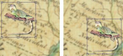

O objeto de foto selecionado foi movido do canto superior esquerdo para o canto inferior direito.
