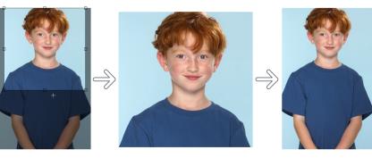

Da esquerda para a direita: Imagem original; imagem cortada; desfazer a ação de corte restaura as dimensões da imagem.
