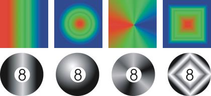

Přechodové výplně postupně přecházejí z jedné barvy do druhé podél lineární, eliptické, kónické nebo obdélníkové osnovy. Pomocí přechodových výplní lze vytvořit iluzi prostorové hloubky. Pro přechodové výplně se rovněž používá označení přechody s gradientem.

Lineární, eliptické, kónické a obdélníkové přechodové výplně
