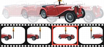

Para facilitar la colocación de un objeto de un fotograma en otro, es posible ver varios fotogramas a la vez. Los fotogramas adyacentes se superponen al actual para facilitar la colocación del objeto móvil respecto al anterior y al siguiente.

Para colocar con precisión un objeto en el fotograma actual, superponga el fotograma actual a los fotogramas adyacentes. Los fotogramas adyacentes aparecen semitransparentes.

Para cambiar la posición del deslizador rojo Superposición de fotograma haga doble clic en la miniatura del fotograma al que desea desplazarlo.
