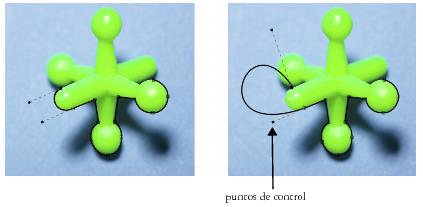

Puede crear un trayecto Bézier colocando nodos en una imagen. Los nodos están unidos por segmentos de línea rectos o curvos. Los puntos de control indican la dirección del segmento de curva y su ángulo respecto al nodo. Después de dibujar un trayecto, puede editar la forma con más precisión. Si desea obtener más información sobre cómo dar forma a trayectos, consulte la sección Asignación de forma a trayectos.
Ejemplos de trayectos Bézier
