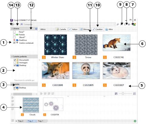

L'immagine seguente mostra i componenti principali dell'utilità Corel CONNECT:
1. Riquadro Librerie
2. Riquadro Cartelle preferite
3. Riquadro Cartelle
4. Riquadro Vassoio
7. Pulsante Guida e opzioni
8. Pulsante Vai alla cartella principale
9. Pulsante Aggiorna/Annulla
Ricarica i risultati dell'ultima ricerca o avvia una nuova ricerca basata sui criteri specificati. Quando è in corso una ricerca, il pulsante mostra la dicitura Annulla che consente di interrompere una ricerca in qualsiasi momento.
10. Casella Cerca e indirizzo
11. Barra degli strumenti Filtro
12. Pulsante Configura librerie contenuti
13. Pulsante Vai avanti
14. Pulsante Torna indietro

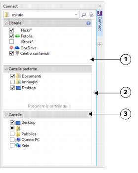

In modalità finestra mobile, l'utilità di ricerca presenta due componenti: finestra mobile Connetti e finestra mobile Vassoio. La finestra mobile Connetti presenta due modalità di visualizzazione: riquadro singolo e visualizzazione completa. In visualizzazione completa sono visualizzati tutti i riquadri. In modalità riquadro singolo vengono visualizzati il riquadro di visualizzazione oppure i riquadri Librerie, Cartelle preferite e Cartelle. È possibile ridimensionare la finestra mobile per visualizzare tutti i riquadri oppure è possibile passare dal riquadro di visualizzazione ai riquadri Librerie, Cartelle preferite e Cartelle e viceversa.

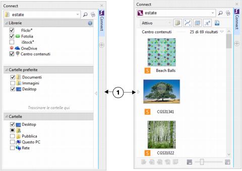

La finestra mobile Connetti con il riquadro di visualizzazione nascosto (a sinistra) e il riquadro di esplorazione nascosto (a destra). Fare clic sulla freccia di attivazione/disattivazione (1) per visualizzare o nascondere i riquadri. Ridimensionare la finestra mobile per visualizzare entrambi i riquadri.
È inoltre possibile personalizzare la dimensione e la visualizzazione dei singoli riquadri.
L'area protetta (1, 2, 3) consente di ridimensionare un riquadro.
È possibile utilizzare il riquadro Cartelle preferite per creare scorciatoie alle cartelle visitate di frequente. È possibile aggiungere o rimuovere posizioni all'interno del riquadro Cartelle preferite.
