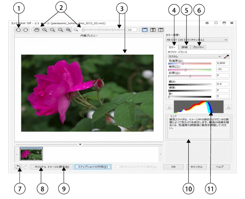

Corel PHOTO-PAINT で 1 つまたは複数の RAW カメラ ファイルを開くと、最初に [カメラ RAW ラボ] に表示されます。[カメラ RAW ラボ] の各コントロールを使用して、RAW カメラ イメージのカラーやトーンを調整できます。ファイルの調整を完了したら、その調整内容を残りのファイルに適用できます。
RAW カメラ ファイルは Corel PHOTO-PAINT では RAW カメラ ファイル形式に保存できないことに注意してください。[カメラ RAW ラボ] で RAW カメラ ファイルに対して行った変更は、そのファイルをサポートされているファイル形式に保存しないと失われます。
[カメラ RAW ラボ] では、RAW カメラ イメージのカラー補正やその他の調整を行うためのコントールが論理的な順序で編成されています。調整は [カラー] ページの一番上から始めることをお勧めします。イメージのカラーやトーンの補正が終わったら、[詳細] ページの各コントロールを使用して、そのイメージをシャープ化したりノイズを除去したりすることができます。[カラー] ページの設定について詳しくは、RAW カメラ ファイルのカラーとトーンを調整する.を参照してください。[詳細] ページの設定について詳しくは、RAW カメラ ファイルをシャープ化する/ノイズを低減する.を参照してください。
Camera RAW Lab: ラボの主要コンポーネントについて、次の表で説明します。丸数字は、表内の番号に対応しています。
4.[カラー] ページ
5.[詳細] ページ
6.[プロパティ] ページ
7.[元に戻す] および[やり直し] ボタン
8.[オリジナル イメージに戻す] ボタン
9.スナップショットの作成

[カメラ RAW ラボ] では、RAW カメラ イメージを処理する前に切り抜いたり、リサンプルしたりすることができます。詳しくは、インポート時にイメージを切り抜くにはとインポート時にイメージをリサンプルするには.を参照してください。
イメージを回転するには、[左に回転] ボタン または[右に回転 ボタン
をクリックします。
