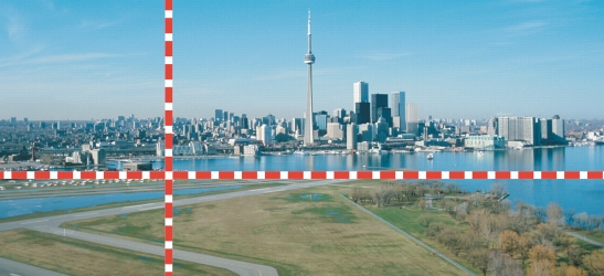

Para exibir ou ocultar as linhas-guia |
Clique em Exibir Linhas-guia.
Uma marca de seleção ao lado do comando de menu indica que as linhas-guia são exibidas. |
Linhas-guia exibidas.
