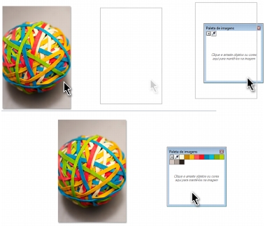

Quando se inicia uma nova imagem, uma paleta de cores vazia, chamada Paleta de imagens, é exibida na janela do desenho. Sempre que você usar uma cor em sua imagem, ela é adicionada automaticamente à Paleta de imagens. No entanto, se você preferir controlar quais cores são adicionadas à Paleta de imagens, desative as atualizações automáticas e adicione as cores manualmente.
Um exemplo da Paleta de imagens antes (acima) e depois (abaixo) de as cores serem adicionadas a uma imagem.
