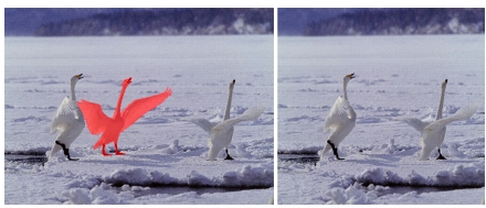

O Entalhador inteligente permite tornar uma imagem mais estreita, mais ampla, mais curta ou mais longa sem distorcer o conteúdo. A detectar e remover automaticamente áreas de imagens que tem poucos detalhes estruturais, ou ao inserir pixels de fundo, este recurso permite alterar a proporção de aspecto sem alterar notadamente a imagem. Também é possível especificar quais áreas da imagem devem ser preservadas ou removidas, independentemente do nível de detalhes delas.
O Entalhador inteligente permite remover ou proteger áreas seletivamente quando você dimensionar uma imagem.

Para remover uma área conforme você dimensiona uma imagem |
1. |
Escolha Imagem Entalhador inteligente.
2. |
Na área Remoção de objeto, clique no botão Remover , e especifique o
tamanho do pincel na caixa Tamanho de ponta.
3. |
Na janela visualizar, pinte sobre as áreas de imagem que deseja remover.
É exibida uma sobreposição vermelha sobre as áreas selecionadas. |
4. |
Clique no botão Contrair automaticamente na horizontal ou no botão
Contrair automaticamente na vertical para dimensionar a imagem e remover
simultaneamente a área coberta pela sobreposição vermelha.
5. |
Clique no botão Fusão de fundo para suavizar sobre a região onde a área foi
recortada e as partes restantes foram mescladas.
