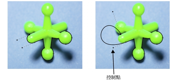

您可以在影像上放置節點以建立貝茲線路徑。直線線段或曲線線段會接合節點。控制點會指示曲線線段的方向和其相對於節點的角度。繪製路徑之後,您可以更精確地編輯形狀。若要取得有關造形路徑的更多資訊,請參閱造形路徑.
貝茲線路徑範例
