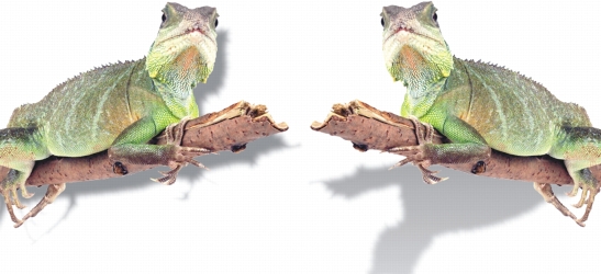

Existen tres tipos de sombra: resplandor, plana y perspectiva. Las sombras de resplandor añaden silueta a los objetos y se centran horizontal y verticalmente; simulan una fuente de luz que brilla directamente sobre el objeto. Las sombras planas simulan el efecto de luz direccional, por lo que las sombras quedan descentradas. Las sombras de perspectiva crean profundidad tridimensional. Es posible añadir sombra a cualquier objeto, incluido texto.
El objeto de la izquierda tiene una sombra plana, en tanto que el de la derecha tiene sombra en perspectiva.
