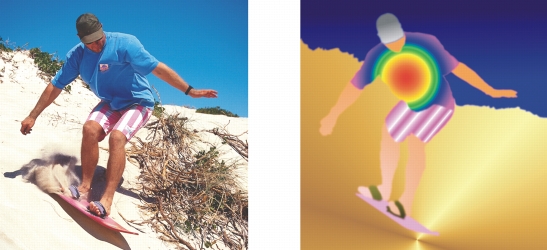

Los rellenos de gradiente permiten crear una mezcla gradual entre los colores de un área. Son similares a los rellenos degradados; sin embargo, pueden ajustarse directamente en la ventana de imagen. Los rellenos de gradiente pueden ser planos, lineales, elípticos, radiales, rectangulares, cuadrados y cónicos. También pueden estar formados por mapas de bits o patrones de textura.
Cuando se aplica un relleno de gradiente a una imagen, aparece en la ventana de imagen una flecha de gradiente que marca la transición de un color a otro. Cada color del relleno se representa con un nodo cuadrado en la flecha de gradiente. Es posible cambiar y añadir colores y ajustar la transparencia de cada color. También puede ajustar el tamaño del relleno de gradiente.
Los rellenos de gradiente permiten mejorar la imagen. Es posible ajustar los rellenos de gradiente en la ventana de imagen.
